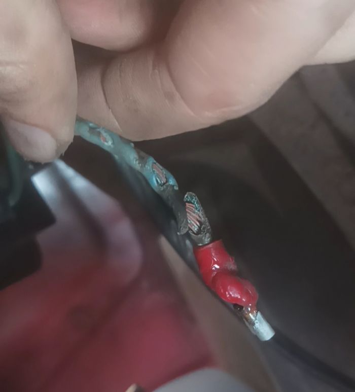

L'ancien proprio a bidouillé tout les fils une horreur ...

je ne pense pas que ça soit bidouillé, je pense plutôt à un gros problème électrique tout simplement !
on voit très bien l'oxydation du câblage cuivre ainsi que de la chauffe ...
tu es bon pour mettre un faisceau neuf "Painless", ou faire mettre si tu ne t'y connais pas trop.

Oui oxydation arc électrique donc chauffe des fils
J'ai eu le même souci sur un combi obligé de couper fils par fils et de mettre à neuf
