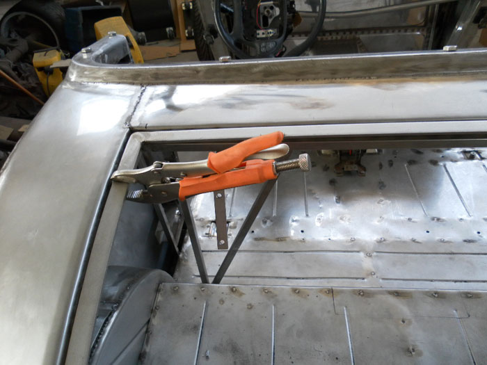

un changement de programme,
ce Ford sera un hard top amovible plutôt qu'un convertible, plus facile à réaliser ;)
fabrication du support du hard top
et voilà une avancée de plus :clap11:
